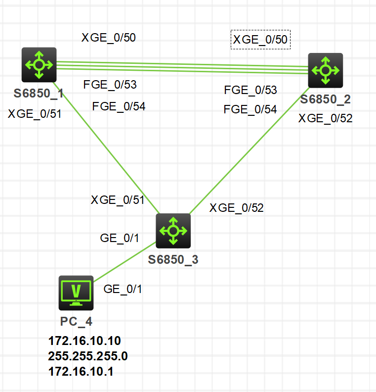

拓扑如上

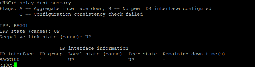

看状态是UP的。

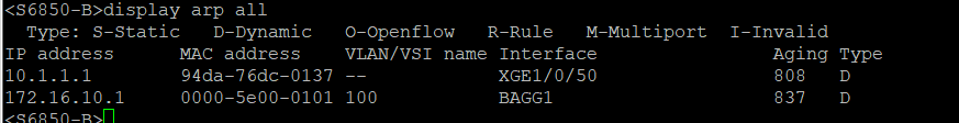

我把S6850A交换机的XGE51端口DWON掉后。PC1就无法PING通网关。
这是模拟器的问题还是我配置的问题

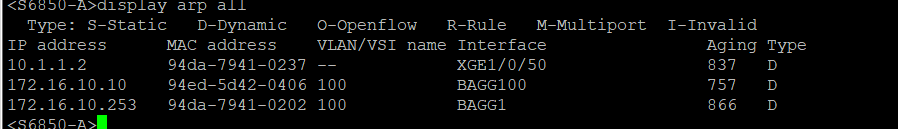

如果DOWN掉端口。在交换机上重刷ARP后。就看不到PC的ARP信息了。
小无奈2021 发表时间:2022-03-26
这是正常下ARP <H3C>display arp all Type: S-Static D-Dynamic O-Openflow R-Rule M-Multiport I-Invalid IP address MAC address VLAN/VSI name Interface Aging Type 10.1.1.2 94da-7941-0237 -- XGE1/0/50 462 D 172.16.10.253 94da-7941-0202 100 BAGG1 1169 D 172.16.10.10 94ed-5d42-0406 100 BAGG100 163 D

交换机1把XGE51端口DWON后。2台交换机都可以看到ARP信息。但是PC机就是PING不通网关

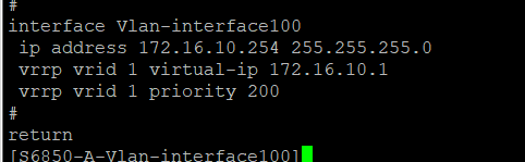

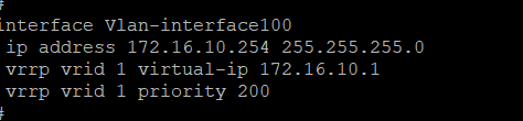

VRRP配置
当DOWN掉XGE的51口。PC的ARP。但是PCping不通网关

在VRRP上配置track51接口,把优先级减少,否则VRRP不切换
