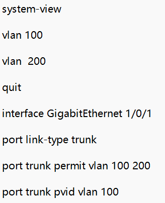

AP管理vlan100,业务vlan200,MAP文件
修改pvid是不是对应POE交换机的接口pvid也要修改一致。
如果不该pvid是不是可以在MAP文件加上
int vlan 100
ip add dhcp
效果是一样的

AP的接口不允许更改pvid,你的管理vlan在接入交换机那个口设置pvid
粉丝:38人 关注:5人
交换机要对应修改放通端口,后面 int vlan100不用改
直接改pvid就行了,对吧

1、交换机上和AP相连接的口配置PVID100
2、MAP文件不用更改PVID,如下WA6320H AP 配置
