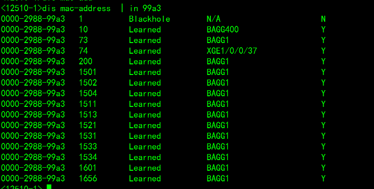

---网络中很多相同的mac地址 出现在很多接口和聚合组下面,怎么样可以快速定位真实mac 的真实位置

就是找不到具体的设备
zhiliao_VH4OjJ 发表时间:2022-03-27

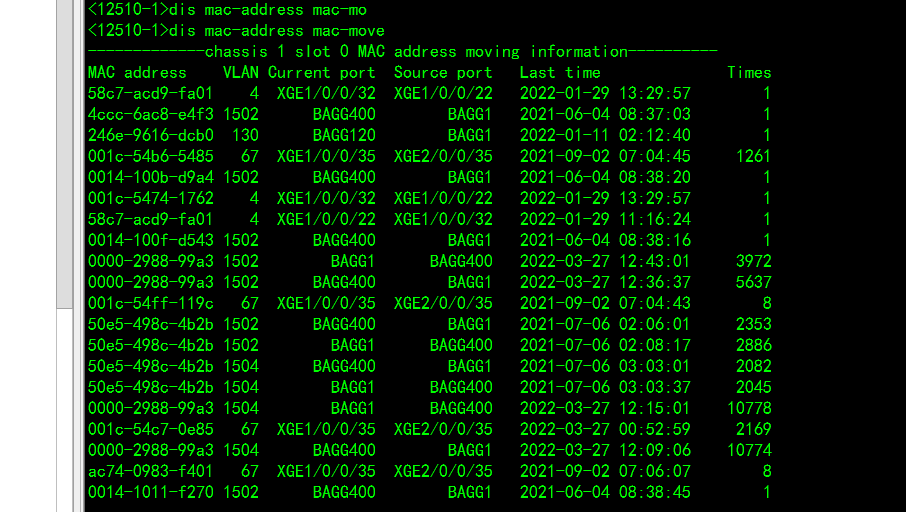

查看mac地址漂移
是有漂移 一直飘着
zhiliao_VH4OjJ 发表时间:2022-03-27 更多>>
是有漂移 一直飘着

没办法确认是什么设备 出现的这个mac出现在很多的接口下 而且一直在变动 0000-2988-99a3这个

就很多接口下面都有
0000-2988-99a3聚合口下连的什么设备,再去排查呢

就很多接口下面都有
