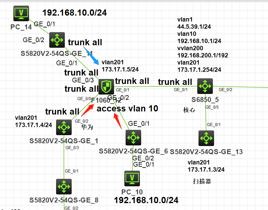

请问下这个拓扑我模拟现实中的拓扑的,网关都在6850核心上,防火墙透明部署的,接口都有加安全域,安全策略也都是有放通的,就是有个奇怪的问题,红色箭头的都能正常通信,上面的蓝色箭头两边也都是打了trunk,但是就是不通,拓扑也没有环路,请问会是什么问题导致的呢,不用考虑防墙安全域和安全策略全放通的。

同网段不同vlan吧,路由隔离了
二层的,跟路由什么关系

1、你检查一下   vlan 配置没有,接口起来没有
2、检查一下能学习到ARP不
