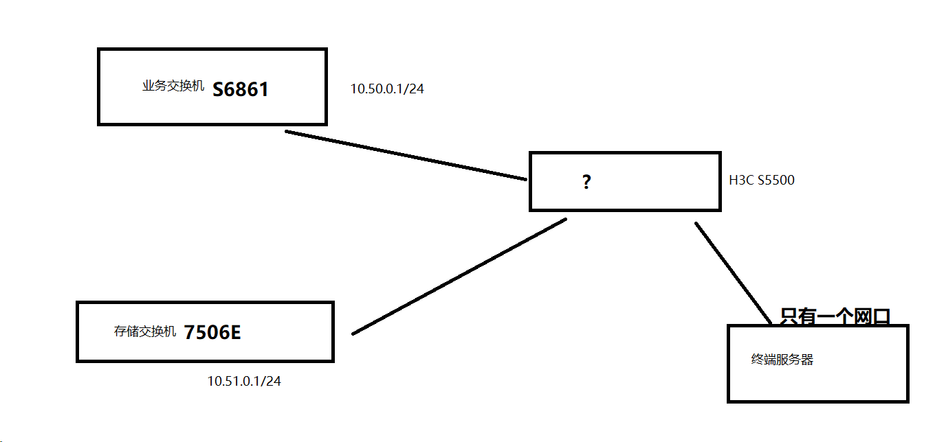

一台服务器,只有一个网口,现在需要访问两个独立的网络,如何实现?
  • 1收藏,4105浏览
somnus 零段
现有一台服务器,需要同时访问两个独立的网络(业务+存储),但是机器只有一个网口,
为了方便操作,找了一台H3C S5500的交换机,当作接入,
希望用这台交换机,上联业务和存储(trunk模式),下联这台服务器,
具体拓扑如图,不知道S5500上面如何配置比较合适,谢谢
(服务器的网卡地址 已经配置 10.50.29.10/24  和10.51.29.10/24)

 H3C S5500 当前配置
 interface Ten-GigabitEthernet1/0/1
 port link-mode bridge description 业务
 port link-type trunk
 undo port trunk permit vlan 1
 port trunk permit vlan 529
 interface Ten-GigabitEthernet1/0/2
 description 存储
 port trunk permit vlan 29
下联口具体需要如何做?以及路由如何配置

你这中链接组网方式需要配置路由了,在5500 上起一个网关地址,interface Vlan-interface19 , ip address 10.52.29.1 255.255.255.0  服务器上配置10.52.29.X的地址段
在5500 上添加两个静态路由,去往业务网段的地址 直到业务交换机的网关上,去往存储网段的地址 直到存储交换机的网关上。同样在业务和存储的交换机配置回指路由

感谢回复,理解了您的思路了,我这边操作一下您看对不对,1、起vlan 19;2、下联服务器的网口 access vlan 19 ;3、ip route-static 10.50.0.0 255.255.240.0 10.50.29.1;ip route-static 10.51.0.0 255.255.240.0 10.51.29.1; 4、对应的业务和存储 回指路由 一般是怎么写?这块没有操作过,感谢感谢。
somnus 发表时间:2022-03-28
和你5500 同样的方式,去往你服务器的地址 直到你5500的网关上

三个交换机上你都得起vlan,作为互联vlan.另外还有一种方式 hybird接口 不知道能不能实现
发表时间:2022-03-28
5500 上创建vlan 29和529 上联口配置trunk ,连接服务器的接口这么配置,int g1/0/1 port link-type hybrid port hybrid vlan 29 529 unta 你这样试一下
