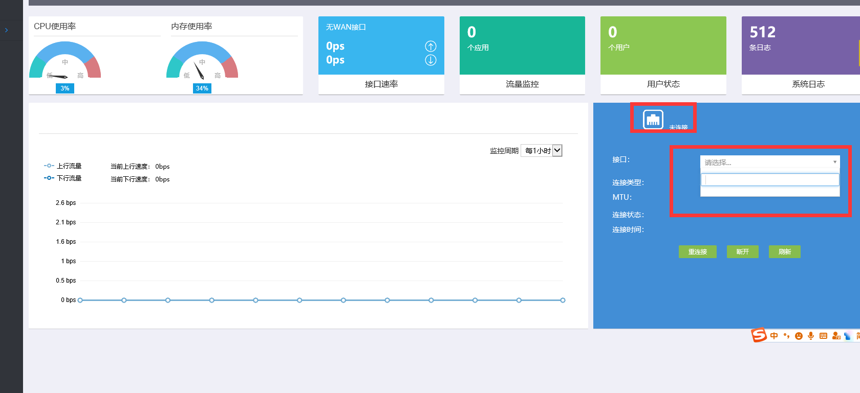

MSR56-60一直显示WAN口没插线,无法监控流量使用情况
2022-03-28提问
  • 1收藏,1731浏览
我的两个WAN口 都插线了,也都能正常访问外网。就是web后台一直显示没有插线。我想看事实流量看不了。
粉丝:50人 关注:1人
建议通过命令行看下,web页面显示的不是特别准确和完整。
display interface
zhiliao_zhui 发表时间:2022-03-28 更多>>
使用什么命令呢。
zhiliao_0WB2qC 发表时间:2022-03-28
display interface
您好,切换浏览器看一下,是否是浏览器缓存导致
其次,升级版本到最新
换了浏览器也一样,设备也重启了
zhiliao_0WB2qC 发表时间:2022-03-28 更多>>
换了浏览器也一样,设备也重启了
