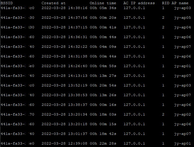

AC+AP 旁挂瘦AP(划分多个VLAN,网关在路由上) ,有时无线网速慢,偶尔终端掉线,在AC上发现终端在未移动情况下自动漫游至其它AP,见图片。
有高手指点一下,是啥原因吗?

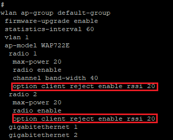

给这几个AP的功率降一些,另外加上弱信号拒接
您好,做好无线优化,开启弱信号禁止接入等,参考链接
06-WLAN网络调优配置-新华三集团-H3C
Sean 知了小白
感谢两位回复,已经设置了,这个是应用于全局吧?
