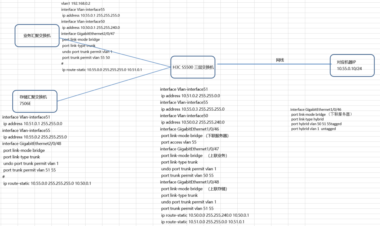

现有一台服务器,需要同时访问两个独立的网络(业务+存储),但是机器只有一个网口,
为了方便操作,找了一台H3C S5500的交换机,当作接入,
希望用这台交换机,上联业务和存储(trunk模式),下联这台服务器(access 或者 hybrid均可),
我通过新增互联VLAN   打trunk 或者  hybrid 的方式都尝试了一下,最终服务器还是只能访问业务网段,
具体拓扑如图,不知道哪里配置有问题,谢谢,
(我感觉是哪里的路由缺了,但是又不清楚具体哪里缺少)
业务核心
 interface Vlan-interface55
 ip address 10.55.0.1 255.255.255.0
 interface Vlan-interface50
 ip address 10.50.0.1 255.255.240.0
 interface GigabitEthernet2/0/47
 port link-mode bridge
 port link-type trunk
 undo port trunk permit vlan 1
 port trunk permit vlan 55 50
 ip route-static 10.55.0.0 255.255.255.0 10.51.0.1
存储核心
 interface Vlan-interface51
 ip address 10.51.0.1 255.255.0.0
interface Vlan-interface55 ip address 10.55.0.2 255.255.255.0
 interface GigabitEthernet2/0/48
 port trunk permit vlan 51 55
 ip route-static 10.55.0.0 255.255.255.0 10.50.0.1

表哥您好,我按照你的思路试了一下,直接下联口也是trunk 允许50 51,但是trunk口直接连服务器配置50 51段地址是无法ping通上联的,印象中trunk口不直连服务器的;2、我设置了hybrid 按照你说的 port hybrid vlan 50 51 55tagged###port hybrid vlan 1 untagged###port hybrid pvid vlan 51,但是这样还是只能通一个网段,pvid 51 则 51 段能通,pvid50,则50段能通,不知道是不是我哪里配置的有问题?
somnus 发表时间:2022-03-28
表哥你好,重新梳理了一下你得思路 interface GigabitEthernet1/0/44 port link-mode bridge port link-type trunk undo port trunk permit vlan 1 port trunk permit vlan 50 to 51 port trunk pvid vlan 50 这种情况还是只能通一个网段。。
port trunk pvid vlan 50 则 50网断能通, port trunk pvid vlan 51 则51网段能通。
不会啊,你的46口连接的是服务器嘛
听见你说达不溜 发表时间:2022-03-28
还有个就是是否vlan没有创建完全
表哥您好,我按照你的建议,相当于 undo了 vlan 55,然后 1/0/46,port link-type trunk###undo port trunk permit vlan 1 ####port trunk permit vlan 50 to 51#### port trunk pvid vlan 51 (机器是清华同方的五子星,类似于四子星八字星那种) 我上面是pvid51的时候 我能ping通10.51.0.X的地址,但是不通10.50.0.X,如果我改成了 pvid50,则能通10.50.0.X,10.51.0.X 又不通了,是不是要补一下路由?
是不是 我5500与 业务 和管理的上联口也需要打 pvid 呢?
网关在一个设备不需要配置路由,不在一个设备需要配置
是不是 我5500与 业务 和管理的上联口也需要打 pvid 呢? 这个我自己验证了一下,上联口不能打,打了之后不通了,所以还得先研究研究,麻烦表哥了。

不知道你IDC机房的设备你能不能远程上,你按照这个思路试试
1、业务汇聚交换机
vlan 10
des 互联vlan 5500
vlan 20
des 业务vlan
int vlan 10
ip add 10.55.10.1 30
int vlan 20
ip add 10.50.20.1 24
int 2/0/47
po li tr
po tr pe vl 10 20
ip route-s 10.50.0.0 255.255.255.0 10.50.10.2
2、存储交换机7506E
vlan 30
des 互联vlan 5500
vlan 40
des 存储业务vlan
int vlan 30
ip add 10.55.30.1 30
int vlan 40
ip add 10.50.40.1 24
int 2/0/48
po li tr
po tr pe vl 30 40
ip route-s 10.50.0.0 255.255.255.0 10.55.30.2
3、5500交换机
vlan 10
des 互联vlan 业务汇聚交换机
vlan 30
des 互联vlan 7506E
vlan 50
des 服务器网段
int vlan 10
ip add 10.55.10.2 30
int vl 30
ip add 10.55.30.2 30
int vl 50
ip ad 10.55.0.1 24
int g1/0/46
po li ac
po ac vl 50
int g1/0/47
des 连接业务汇聚口
po tr pe vl all
int g1/0/48
des 连接存储汇聚口
po tr pe vl all
ip route-s 10.20.0.0 255.255.255.0 10.55.10.1
ip route-s 10.40.0.0 255.255.255.0 10.55.30.1
