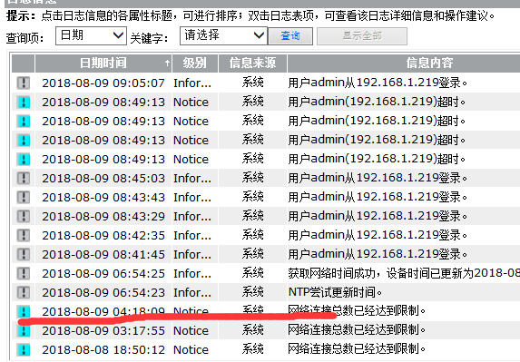

学校已经放假,只有少部分人上班,为什么会出现
网络连接总数已经达到限制
没做什么限制呀
路由器10.10.10.1,下面接一个核心交换机10.10.10.2,在往下就是普通交换机了

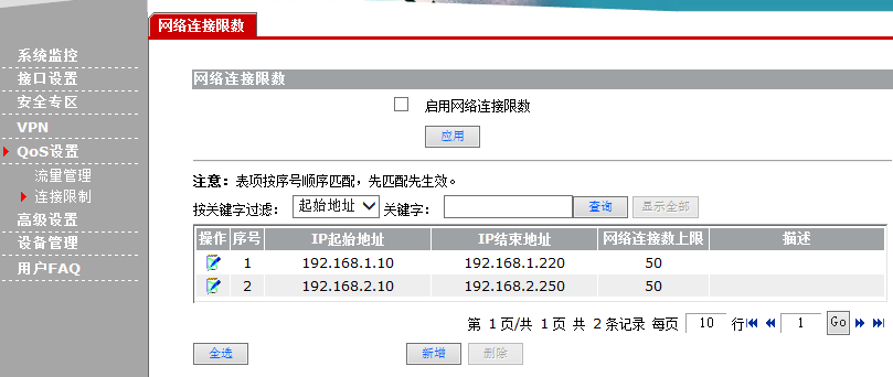

连接数上限可以进行调整,但是如果某一个IP地址大量占用连接数就有问题了,需要排查一下这个终端是不是中毒了,或者是不是在进行BT下载什么的。
