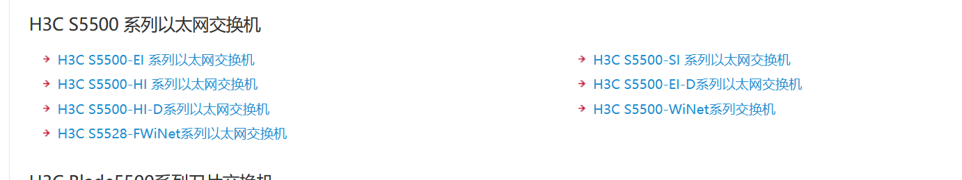

官网下载失败,其他固件都可以,winnet系列德一个也不行

可以在boot里升级和上传下固件
http://www.h3c.com.cn/cn/Service/Document_Software/Software_Download/Switches/Catalog/H3C_S5500/H3C_S5500-WiNet/?CHID=163811&v=612

下载不到相关固件,官方好像不提供这个固件下载,这个个看5500是一样的吗
zhiliao_gz7tHi 发表时间:2022-03-28
看看是si还是EI的
发表时间:2022-03-28
是winnet
那你就下载那个winnet就可以了
发表时间:2022-03-28
