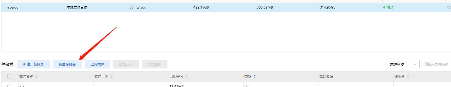

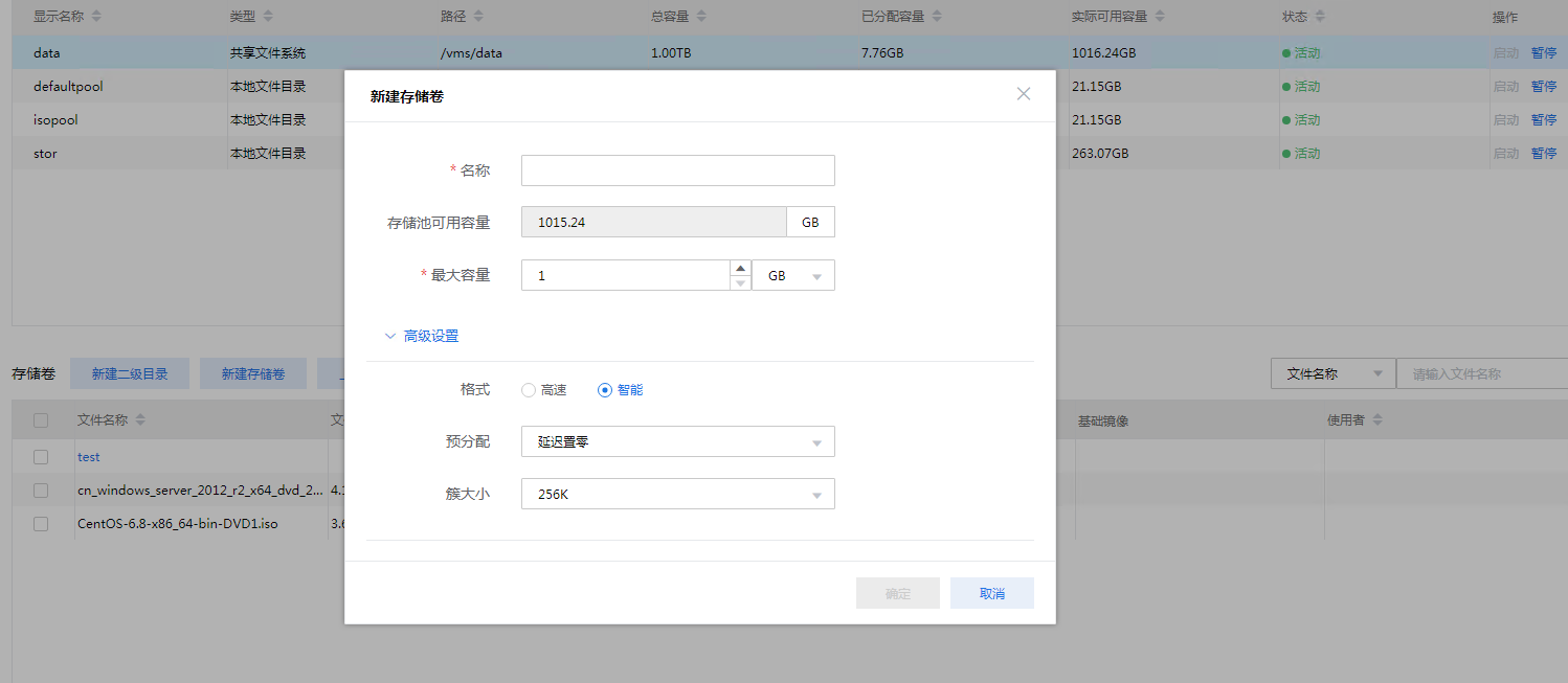

直接在CAS的存储界面的某个存储池下面新建存储卷也行
粉丝:17人 关注:14人
可以选中主机下某个对应的存储池,然后点击新建存储卷
