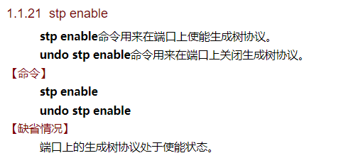

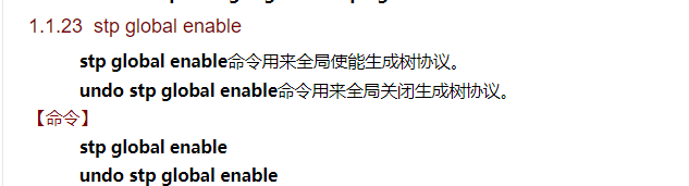

交换机全局关闭stp意味着是不是所有接口都关掉了STP呢?
2022-03-29提问
  • 1收藏,4999浏览
是的,如果不想全局关闭也可以单独接口进行关闭stp
粉丝:50人 关注:1人
是的,如果需要某个端口关闭,可以在接口下单独关闭stp
