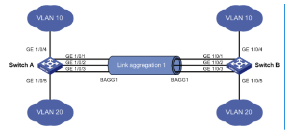

两台交换机之间通过两个万兆口与一根光纤进行连通,因此带宽限制在万兆。如何配置通过多根光纤提高带宽?
配置链路聚合

您好,做聚合

做链路聚合,可以提高链路的带宽转发。

配置链路聚合达到增加带宽和动态备份效果

通过链路聚合实现两设备间流量在聚合组中各个选中端口之间分担,以增加带宽和动态备份。
2 组网图
网络中的两台设备均参与两个VLAN的数据流量转发。现要求使用链路聚合特性实现设备上相同vlan间可以相互通信。
3 配置步骤
3.1 交换机A的配置

您好,多连几根线做聚合即可
聚合方法:
