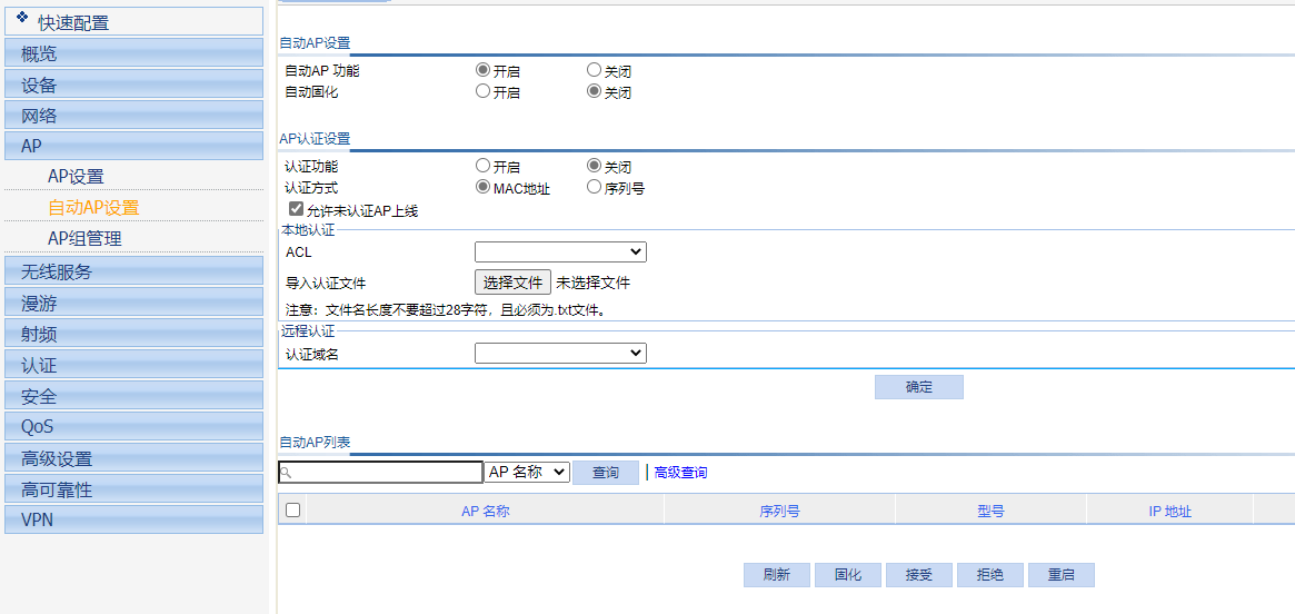

AC+AP的模式
AP无法上线:在AC中找不到AP
AC型号:H3C WX3510E
AP型号:H3C EWP-WA2620-AGN-S-FIT
AC与AP处在同网段,同VLAN下,但在AC中找不到该AP,导致AP无法上线

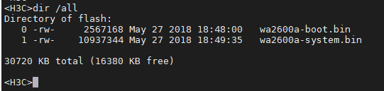

这下面是AP的文件:(已经是按了RESET重置了)
但是H3C WA2610i-GN这款AP就可以上线

WA2610i-GN这能上线,说明你的线路应该没有问题
通过console 连接AP 重启AP,看看打印的信息是什么
Xshell 或者是CRT 开启日志,把打印的信息记录下来

打印好多东西,要看什么?
zhiliao_fjTXVg 发表时间:2022-03-29
发表时间:2022-03-29

先看下AP拿到获取到地址了吗?授权还够吗?
能获取Ip
zhiliao_fjTXVg 发表时间:2022-03-29 更多>>
能获取Ip
