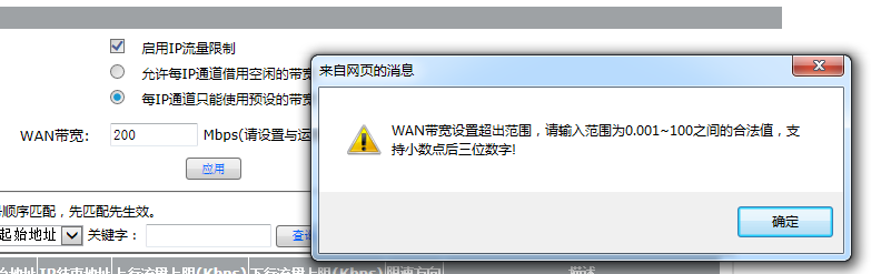

ER5100如何做Qos,带宽200M拨号光纤。但是Qos里面最大只能在100M
2018-08-09提问
  • 1收藏,3203浏览
WAN带宽:中国电信200M对等拨号光纤
在H3C ER5100里面,允许设置的最大值却只有100M
怎么办?

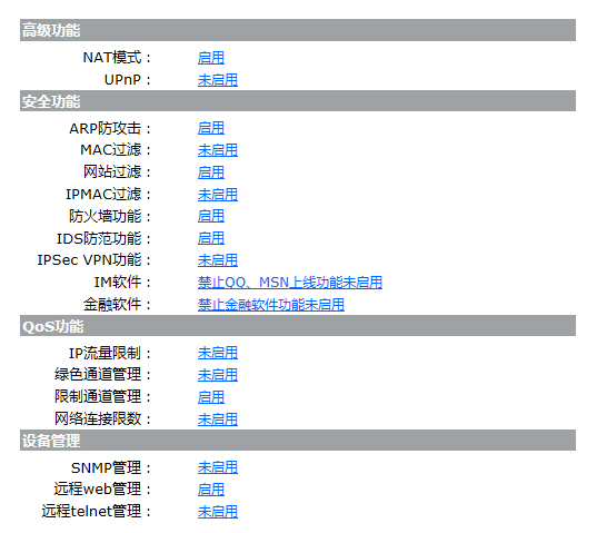

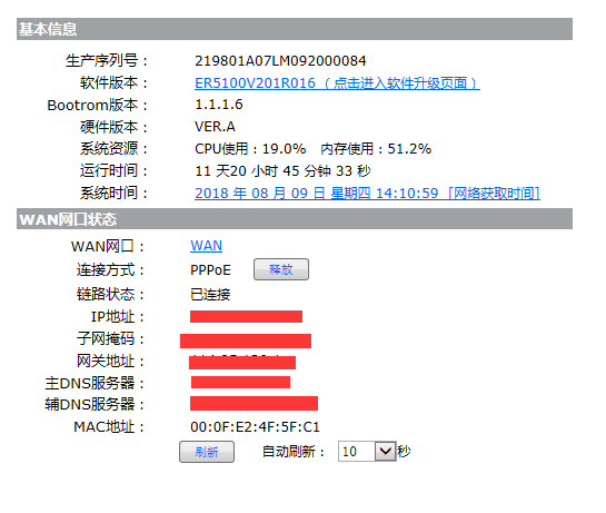

zhiliao_mF4Fb 发表时间:2018-08-09
回复Guohao:
大神,我截图了。帮忙瞧瞧吧。
应该有个接口运行状态相关的页面,在靠上方的几个页面中的其中一个,再找下,看看这个接口是不是百兆。我手边没有设备,不好截图给你。。。
Guohao 发表时间:2018-08-13
