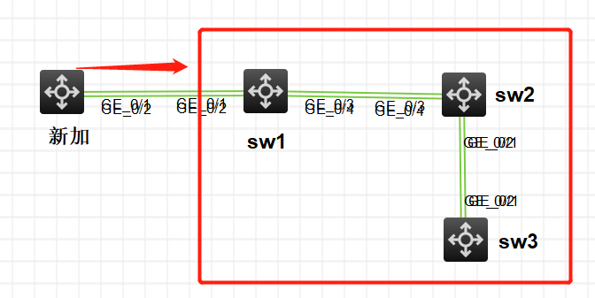

我要在现网中加入一台新的设备,但是接的时候两个口没有做聚合,先trunk过去的,后来才加的聚合组,做聚合组的时候没有shutdown接口,会对现网有影响吗?

直接接两个线的话会环路,STP也开启,那就会在两个线路down掉一个口,但是收敛也有过程的,如果你很快就配置聚合的话只会短暂环路。如果实际环境的话建议先配置聚合后接线路,或者先把接口shutdown
down不down接口主要看你是先接线还是后接线,比如接口UP的,你上来两根线就会环路了。

现网聚合最好不是要shutdown接口在做吗?然后不shutdown的话会有什么影响吗?
zhiliao_UC6iKp 发表时间:2022-03-30

没有什么影响
粉丝:50人 关注:1人
没影响,加入聚合组之后配置数据在聚合组配置
粉丝:105人 关注:1人
可能会出现短暂的环路,建议先shutdown,配置完成再开启
