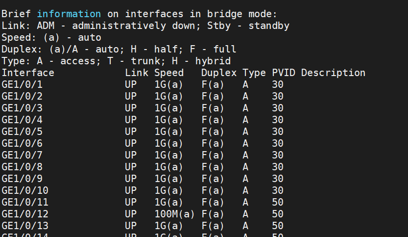

新华三s5130 没有办法通过display int brif 命令 查看端口使用率

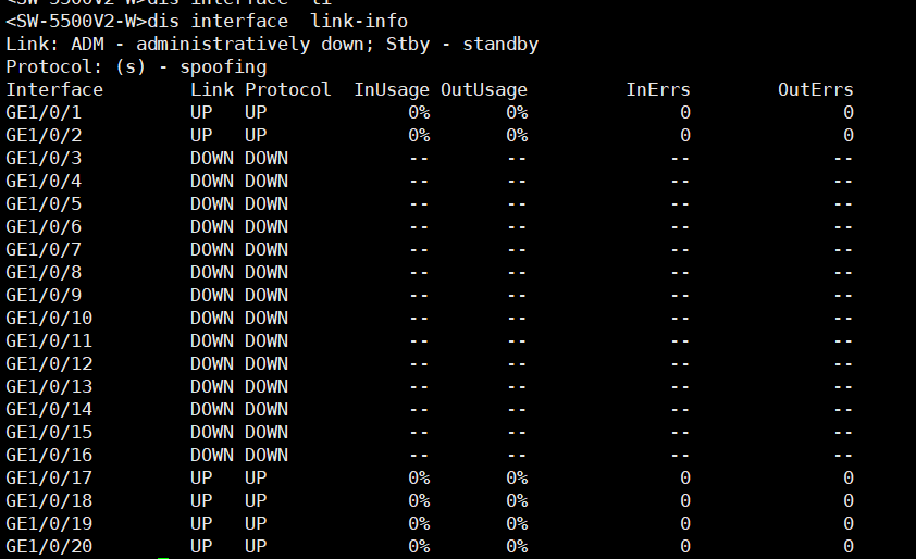

区分软件版本,有的可以,有的不支持
支持的使用dis interface link-info
不支持的使用dis counters rate  inbound interface 或者dis counters rate  outbound interface

dis c r i i
dis c r o i
dis int g 1/0/1
粉丝:15人 关注:0人
display counters rate inbound interface
display counters rate outbound interface
