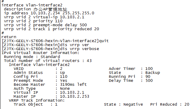

两台核心交换机做VRRP后,做主备切换测试,在主核心上做了检测上连链路断开,优先级减小的bfd配置,track 1为检测上连链路;恢复上连链路后,优先级没有恢复,角色还是backup,是什么原因?两台核心交换机VLAN里都配了角色抢占时间500厘秒。

另外一台交换机的vlan 20的vrrp优先级是多少,降低优先级之后优先级低于另外一台时才会进行切换
另外一台交换机VLAN 2里VRRP的优先级是默认的100,这是原先的交换机优先级降了,已经切换了主备,但恢复了上连检测的链路后,优先级还是90
