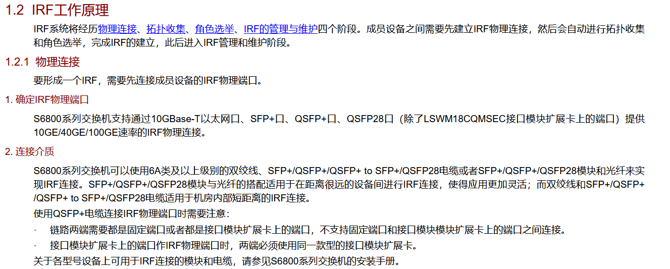

S6850怎么用SFP28口做堆叠?是只支持QSFP28接口做堆叠吗?

http://www.h3c.com.cn/cn/d_202104/1404003_30005_0.htm#_Toc70501731
请参考
先把这个端口shutdown ,在去加如到这个irf-port接口里

IRF物理端口使用限制
S6850&S9850系列交换机:
·            S6850&S9850系列交换机可以通过QSFP+口或QSFP28口(除了LSWM18CQMSEC接口模块扩展卡上的端口)提供100G/40G IRF物理连接,QSFP+口或QSFP28口拆分的10G口或25G口不支持用于IRF连接。LSWM18CQMSEC接口模块扩展卡上的端口不支持做IRF物理端口。
·            IRF物理端口支持使用QSFP28光模块及光纤、QSFP28光缆、QSFP28电缆、QSFP+光模块及光纤、QSFP+光缆或QSFP+电缆连接IRF物理端口,不支持使用QSFP28 to SFP28和QSFP+ to SFP+电缆连接IRF物理端口。
·            使用QSFP+电缆连接IRF物理端口时需要注意:
¡  链路两端需要都是固定端口或者都是接口模块扩展卡上的端口,不支持固定端口和接口模块模块扩展卡上的端口之间连接。
¡  接口模块扩展卡上的端口作IRF物理端口时,两端必须使用同一款型的接口模块扩展卡。
¡  S6850-2C后面板的固定QSFP28口使用QSFP+电缆进行IRF连接时,对端也必须为S6850-2C后面板的固定QSFP28口。
S9820-64H交换机:
·            S9820-64H交换机前面板上的所有QSFP28端口都可以用于IRF连接。QSFP28端口拆分的10G口或25G口不支持用于IRF连接。
·            IRF物理端口支持使用QSFP28光模块及光纤、QSFP28光缆、QSFP28电缆连接IRF端口;不支持使用QSFP+光模块及光纤、QSFP+光缆或QSFP+电缆连接IRF物理端口,不支持使用QSFP28 to SFP28和QSFP+ to SFP+电缆连接IRF物理端口。
