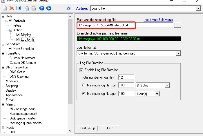

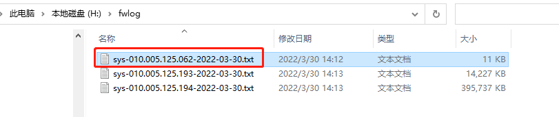

是两台5560做了irf ;把日志发送到KIWI SYSLOG 做的日志主机,设置的是按IP地址分类存放
日志文件自动命名为10.5.125.62如下图,这个交换机telnet的ip地址是10.5.125.254 ,这两个IP地址不应该是一致的吗,为什么有这个变化呢?如何改为一致的呢?
syslog 配置info-center sources
您好,254是你的网关地址吧,软件问题建议咨询下软件厂家
