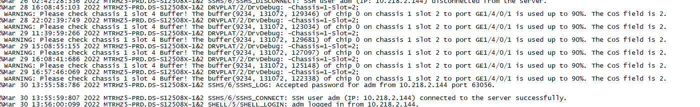

125交换机产生了如图告警,怎么解决?

125交换机产生了如图告警,怎么解决?
125交换机产生了如图告警,怎么解决?

假如是s12508x-af的板卡芯片的话,在流量超接口带宽时占用,板卡芯片的共享缓存才触发使用

超buffer了,可以反复收一下display qos queue-stat interface 看下队列2 dropped是否增长。
检查下是否有ARP攻击或者环路
