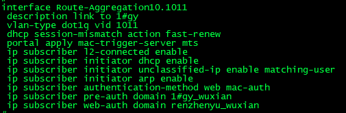

终端:用户连接无线信号一直处于连接中。
BRAS:IPOE 信息显示用户通过MAC认证上线,处于前域。
AAA:深澜没有上线信息。
目前通过释放用户BRAS下发的地址,才可以正常使用。
BRAS使用的IPOE 、下发业务地址。
AC旁挂 AP转发。
核心交换机二层部署。
