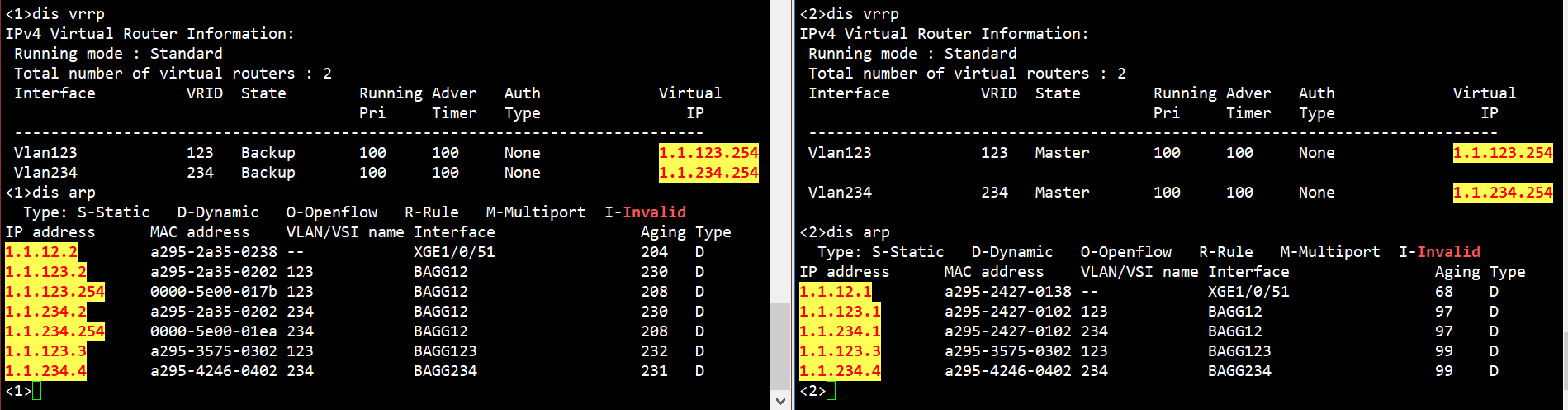

drni vrrp 默认是负载模式,但是我看vrrp 虚ip的mac只有一边有呢 ?
您好,虚拟MAC 地址:是虚拟路由器根据虚拟路由器ID 生成的MAC 地址。 一个虚拟路由器拥有一个虚拟MAC 地址,格式为:00-00-5E-00-01-{VRID}。 VRID 为VRRP 组的编号,范围是0~255. 当虚拟路由器回应ARP 请求时,使用虚拟MAC 地址,而不是接口的真实MAC 地址
粉丝:32人 关注:11人
你这个肯定只有backup才能看见啊。
vrrp的master持有ip地址,相当于1.1.253.254在master这台设备上,dis arp不会显示自己的ip啊。
backup不持有vrrp的虚拟ip地址,所以在backup上ping master的时候会发起arp请求,然后就会从master那里看到解析结果。
关于负载均衡,就算你的数据流通过drni负载到了备机上,备机也能直接帮你转发的。但跟前面说的一样,如果你从备机上ping主机的vrrp的虚拟地址,那就只能由备机转发到主机去处理了。
