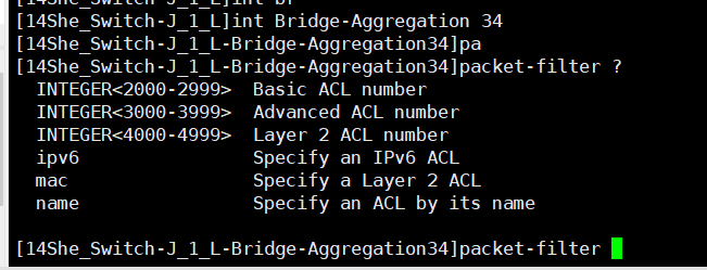

interface bridge-aggregation 1
然后就打不上packet-filter这条命令了。

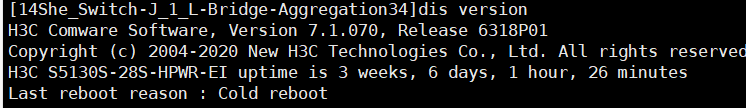

H3C Comware Software, Version 7.1.045, Release 1122

试一下 前面加firwall 打问号试试
发表时间:2022-03-31
打不上这个命令

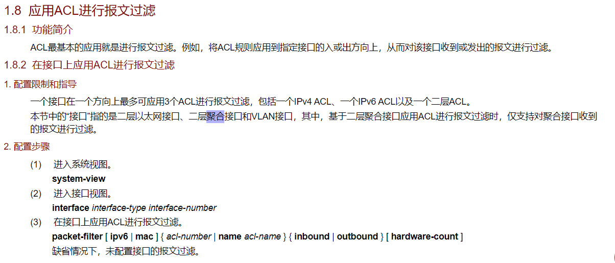

需要再聚合的接口上
需要在聚合成员接口下面,这个应该是硬件限制

设备可能硬件限制,聚合组应用不了可以应用在物理口
是的
zhiliao_zhui 发表时间:2022-03-31 更多>>
是不是要两个物理口都要配置?
zhiliao_vvOgKk 发表时间:2022-03-31
是的
