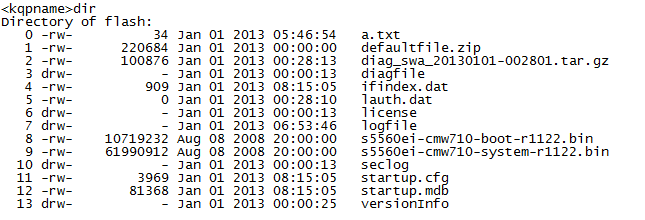

s5560系列的以太网交换机里面有两个应用程序文件,有什么不一样
2018-08-09提问
  • 1收藏,2874浏览
用dir查看一台S5560系列的交换机,里面有两个应用程序文件,这两个文件有什么区别,都是什么作用?两个应用程序文件如图所示:
Kylin 九段
粉丝:21人 关注:8人
V7的交换机版本打包成一个.ipe的压缩包进行发布,将ipe文件上传到设备上后,可以通过命令boot-loder进行解压,解压后会形成两个.bin文件,就是图片中的boot和system软件包,这两个的具体说明如下,boot可以理解为基础环境包,交换机的系统功能模块包system需要运行在boot之上,所以升级的时候需要制定boot和system两个程序文件,两个程序文件的版本号要对应一致。
·     Boot软件包(简称Boot包):包含Boot ROM程序、Linux内核程序,提供进程管理、内存管理、文件系统管理等功能。
·     System软件包(简称System包):包含Comware内核和基本功能模块的程序,比如设备管理、接口管理、配置管理和路由模块等。
