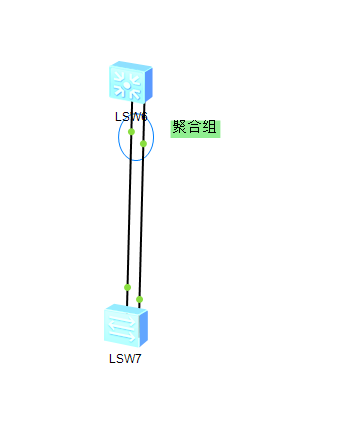

一台核心一台接入,2根线互联。其中核心使用聚合组做捆绑,配置trunk。接入上联使用2根trunk。没有打聚合组。核心没有开启生成树,接入默认有开,这样有什么危害吗?或者会造成什么故障?
不配置聚合会产生环路的,在接入上配置了stp可以进行dis  stp brie看一下,影响的话就是会影响到终端通信,比如延迟大或者丢包,查看dis  mac-address  mac-move应该也可以看到mac地址在两个端口飘来飘去

你看下生成树接口状态没有down嘛?再看下mac地址有没有漂移,漂移也是环路的一种表现

接入有开启生成树,如果有环路,会阻断一根线吧。另外我在核心和接入上也没看到异常log。架构看起来像是一个环

通过STP 把你的环路修剪成无环网络了,如果你把stp dis 后就就能看到产生环路了

聚合不会有问题,也不会出环
不对,应该还是会出现mac地址漂移,毕竟核心网关配不同vlanif也就1个mac地址

我这边也的确没有看到环路信息,不过看拓扑的确是一个环状,有什么说法吗?

个人认为哈,聚合口按照hash负载均衡地向这两个接口发送报文,不会造成mac地址漂移,并且接口关闭了stp,不会向对端交换机发送bpdu,对端交换机也就感知不到stp状态信息,所以就不会阻塞端口。
