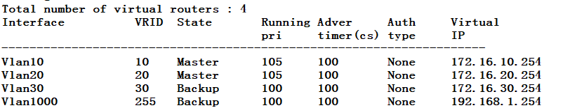

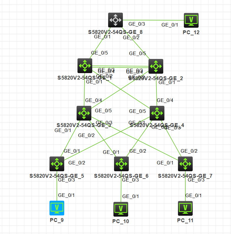

俩台核心交换机配置了vrrp,为什么全部网段都互通了?
怎么让不同vlan间不通?
vrrp配置在1,2
交换机之间链路都为trunk

因为所有vlan的网关都在同一核心交换机上面,默认就是互通的
可以通过写ACL限制

配置acl调用在网关处
粉丝:105人 关注:1人
不通网段之间做acl隔离

网关都在核心,华为华三的 默认就是互通的
