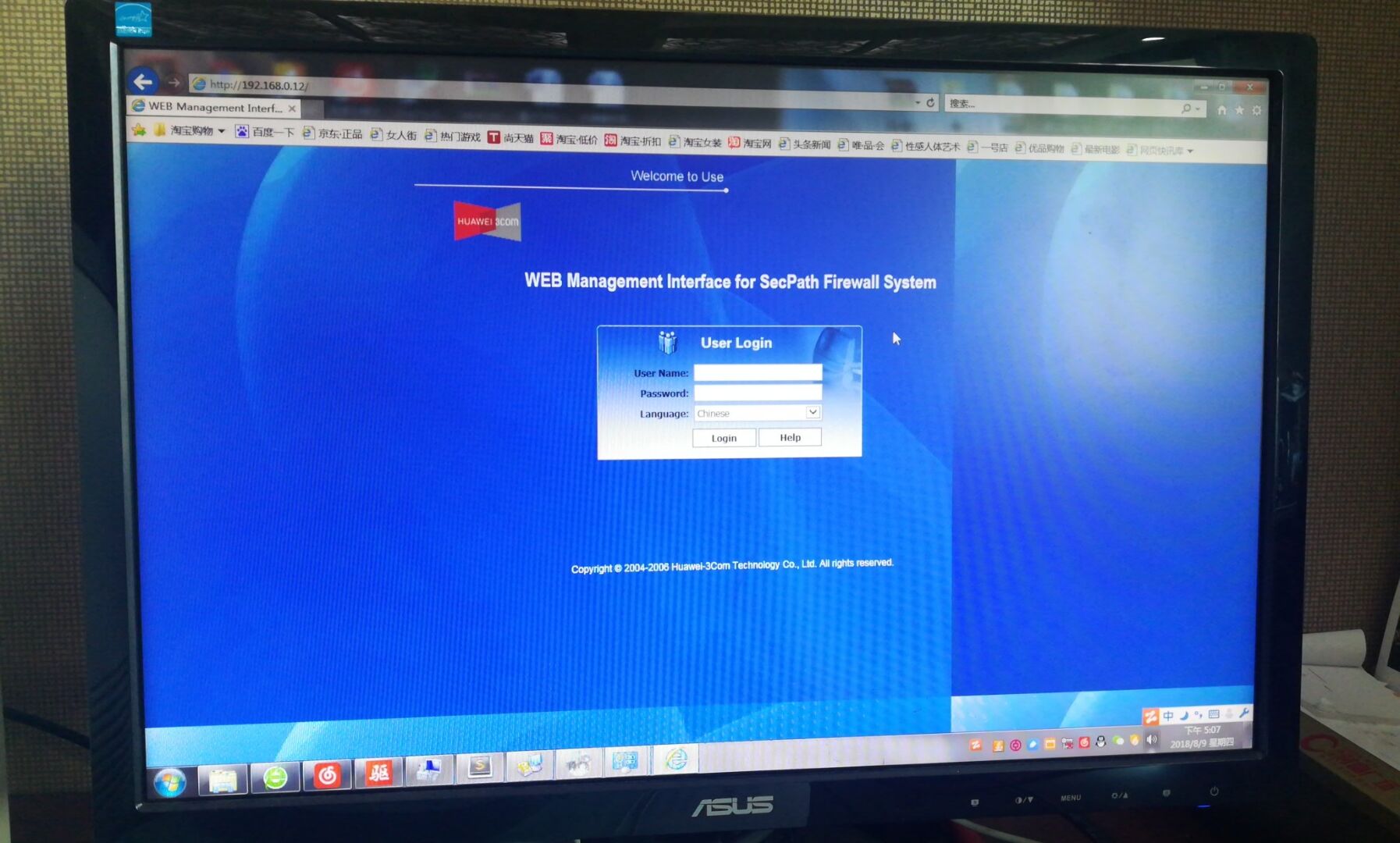

好不容易进了这个登录界面,但是密码正确了也进不去,一片空白。

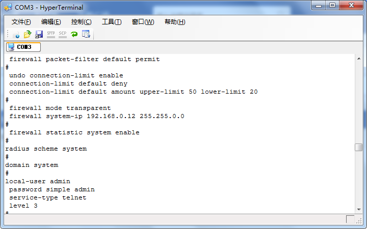

查看到eth0.0这个网口的ip是192.168.0.12 登录了,但是毫无意义。
查看到eth0.0这个网口的ip是192.168.0.12 登录了,但是毫无意义。我本机器设置的192.168.0.52 网关设置的0.1或者0.12我都尝试了。只能到登录界面。后续就进不去了。不知道什么原因。小白呀

这么老的设备,那个时候还没有IE11的吧,会不会是浏览器兼容性问题,换个IE8或者其他的浏览器试试?

你真的是说到重点了。真的是浏览器的问题。我打开一片空白,我换成了ie7 完全没有问题,感激你。谢谢你拯救我了。
