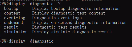

ding文件如何收集
粉丝:5人 关注:4人
display diagnostic-information
Save or display diagnostic information (Y=save, N=display)? [Y/N]:Y
生产诊断信息
然后通过tftp现在到电脑
粉丝:50人 关注:1人
dis diag直接回车,根据提示选择save
