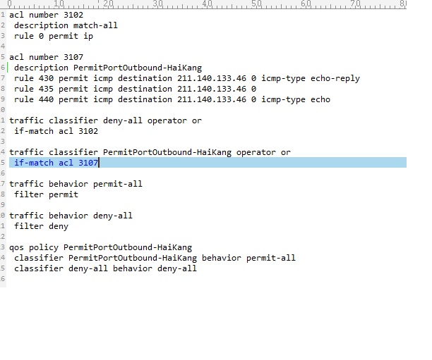

S12508F-AF 问题:使用qos policy封堵时permit的相关配置未生效
2018-08-09提问
  • 1收藏,2249浏览
问题:目前允许ping通211.140.133.46的同时并开放其它相关端口,其余端口全部封堵。目前是classifier PermitPortOutbound-HaiKang所关联acl3107中的icmp相关配置未生效,应用策略后,直接无法ping通211.140.133.46,取消策略后,立马可正常ping通211.140.133.46
型号:S12508F-AF
版本:7.1.045, Release 1138P01
 连接方式:测试PC---S12508(Ten1/2/0/15)---211.140.133.46

display qos poli interface 看一下 是否下发成功了?
回复墨峰:
对的,还是failed
会游泳滴兔子 发表时间:2018-08-10 更多>>
是下发在出方向?
墨峰 发表时间:2018-08-09
[A07/08_i-shangyu_CSW01/02_S12508]display qos policy interface Ten-GigabitEthernet 1/2/0/15 outbound Interface: Ten-GigabitEthernet1/2/0/15 Direction: Outbound Policy: PermitPortOutbound-HaiKang Classifier: PermitPortOutbound-HaiKang (Failed) Operator: OR Rule(s) : If-match acl 3107 Behavior: permit-all Accounting enable: Filter enable: Permit Classifier: deny-all Operator: OR Rule(s) : If-match acl 3102 Behavior: deny-all Accounting enable: 0 (Packets) Filter enable: Deny 居然是(Failed),这是为何?
会游泳滴兔子 发表时间:2018-08-09
把rule 430和440去掉试试,应该不支持下发这种类型的。
墨峰 发表时间:2018-08-09
回复墨峰:
仍然不行,是不是板卡不支持的原因?
回复墨峰:
acl number 3107 rule 435 permit icmp destination 211.140.133.46 0 现在把ACL只留这一条rule仍然不行。醉 了……
还是failed么?
墨峰 发表时间:2018-08-09
回复墨峰:
对的,还是failed
