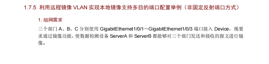

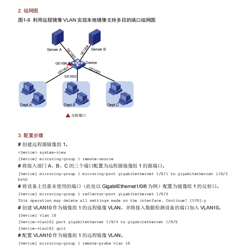

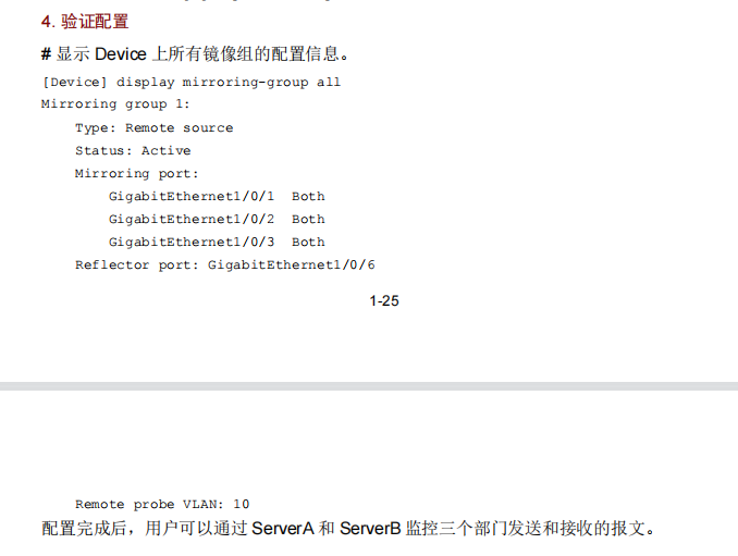

你的意思是说一个镜像源端口,,多个镜像目的端口吗?
回复八块腹肌:
我刚刚修改了我的答案,你看看,是不是需要的那种?
雷姆 发表时间:2022-04-01 更多>>
对的
八块腹肌 发表时间:2022-04-01
这个是肯定可以滴
雷姆 发表时间:2022-04-01
是创建多个mirror-group,绑定相同的mirror-port,然后再在每个的mirror-grop分别配置不同的monitor-port吗
1.7.5 利用远程镜像 VLAN 实现本地镜像支持多目的端口配置举例(非固定反射端口方式) 1. 组网需求 三个部门 A、B、C 分别使用 GigabitEthernet1/0/1~GigabitEthernet1/0/3 端口接入 Device,现要 求通过镜像功能,使数据检测设备 ServerA 和 ServerB 都能够对三个部门发送和接收的报文进行镜 像。 1-24 1-25 2. 组网图 图1-9 利用远程镜像 VLAN 实现本地镜像支持多目的端口组网图 3. 配置步骤 # 创建远程源镜像组 1。 <Device> system-view [Device] mirroring-group 1 remote-source # 将接入部门 A、B、C 的三个端口配置为远程源镜像组 1 的源端口。 [Device] mirroring-group 1 mirroring-port gigabitethernet 1/0/1 to gigabitethernet 1/0/3 both # 将设备上任意未使用的端口(此处以 GigabitEthernet1/0/6 为例)配置为镜像组 1 的反射口。 [Device] mirroring-group 1 reflector-port gigabitethernet 1/0/6 This operation may delete all settings made on the interface. Continue? [Y/N]:y # 创建 VLAN10 作为镜像组 1 的远程镜像 VLAN,并将接入数据检测设备的端口加入 VLAN10。 [Device] vlan 10 [Device-vlan10] port gigabitethernet 1/0/4 to gigabitethernet 1/0/5 [Device-vlan10] quit # 配置 VLAN10 作为镜像组 1 的远程镜像 VLAN。 [Device] mirroring-group 1 remote-probe vlan 10 4. 验证配置 # 显示 Device 上所有镜像组的配置信息。 [Device] display mirroring-group all Mirroring group 1: Type: Remote source Status: Active Mirroring port: GigabitEthernet1/0/1 Both GigabitEthernet1/0/2 Both GigabitEthernet1/0/3 Both Reflector port: GigabitEthernet1/0/6 Server A GE1/0/2 Dept.A Dept.B Dept.C Server B GE1/0/6 反射端口 Device GE1/0/1 GE1/0/4 GE1/0/5 GE1/0/3 1-26 Remote probe VLAN: 10 配置完成后,用户可以通过 ServerA 和 ServerB 监控三个部门发送和接收的报文。

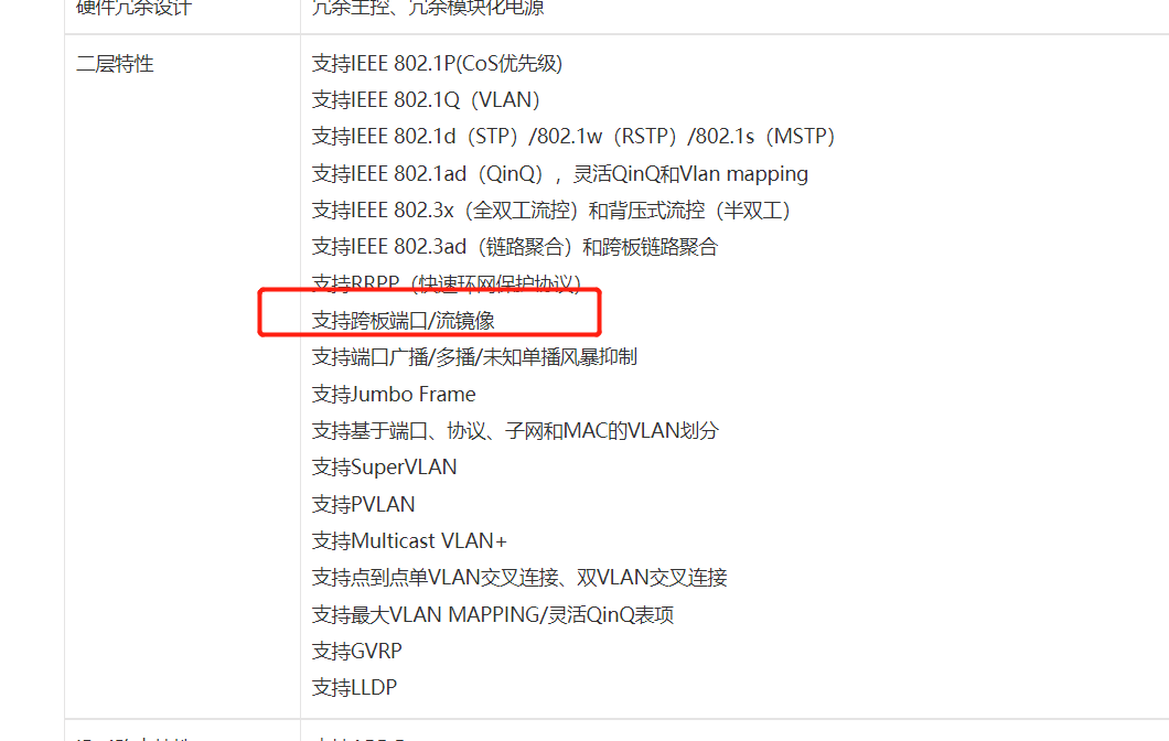

回复八块腹肌:
这个不太行,,刚刚在官网查了这个型号的镜像,没查到相关的这个配置,,不过我之前有个文档来着,,但是不能直接发,,那个上面有,,
