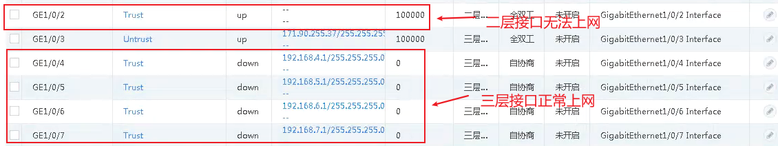

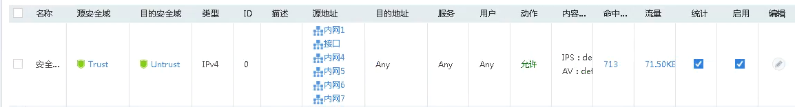

防火墙是出口网关部署,端口设置为access vlan 10,放通了所有的策略,然后接电脑无法上网。但是接三层接口可以上网。

2口是通了,但是8口也是绑定的是vlan10还是不通
