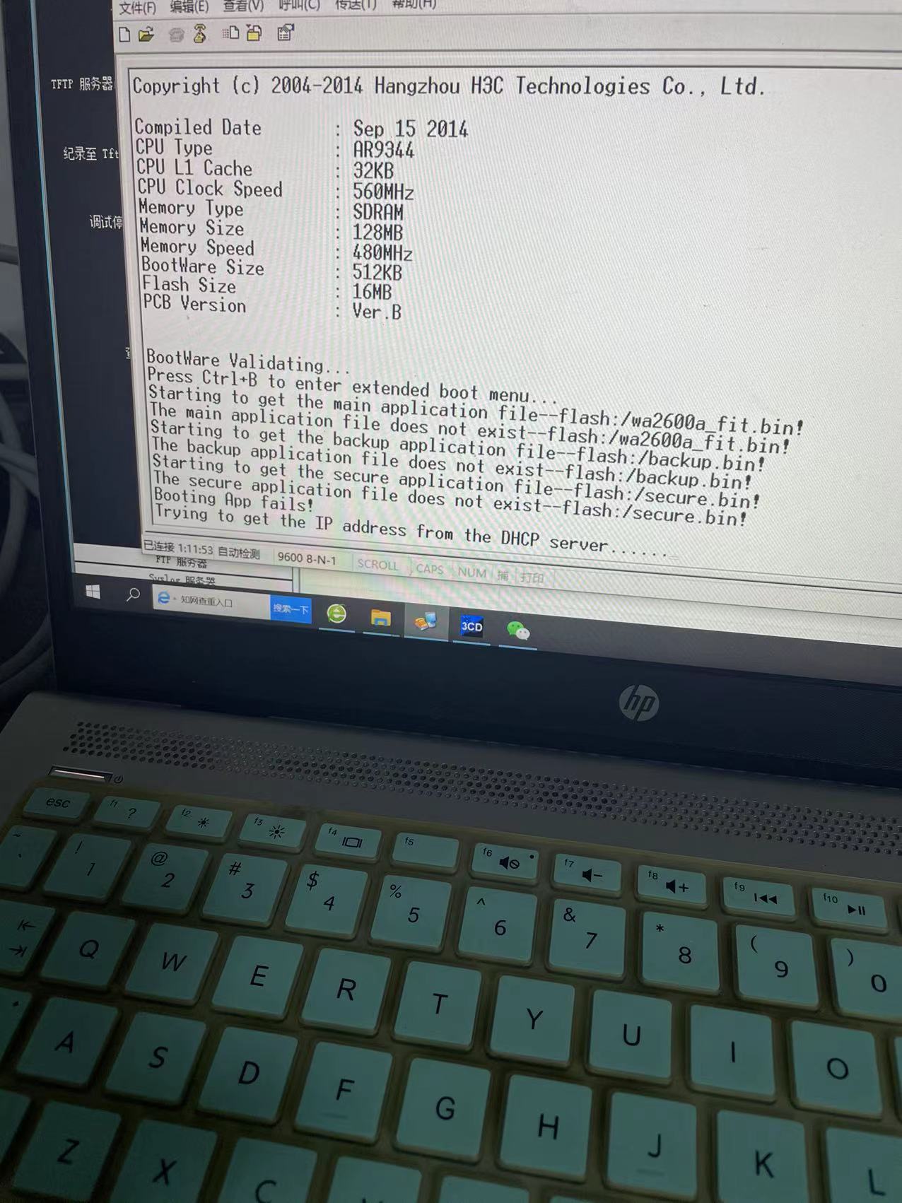

我通过tftp也上传不成功,不知道是怎么回事了
如果是....可以看下是不是电脑的防火墙没有关闭,或者有没有开启啥安全的软件,另外现在不能正常进如命令行,是需要通过boot的方式导入胖版本,切换方式https://zhiliao.h3c.com/Theme/details/45609,版本链接就参考下面那个人提供的连接即可

文件不存在,官网下载重新灌进去
粉丝:19人 关注:3人
啥问题也要描述一下
现在是个瘦AP,不能单独使用,需要切换成胖AP才可以单独使用

我通过tftp也上传胖的版本不成功,不知道是怎么回事了
