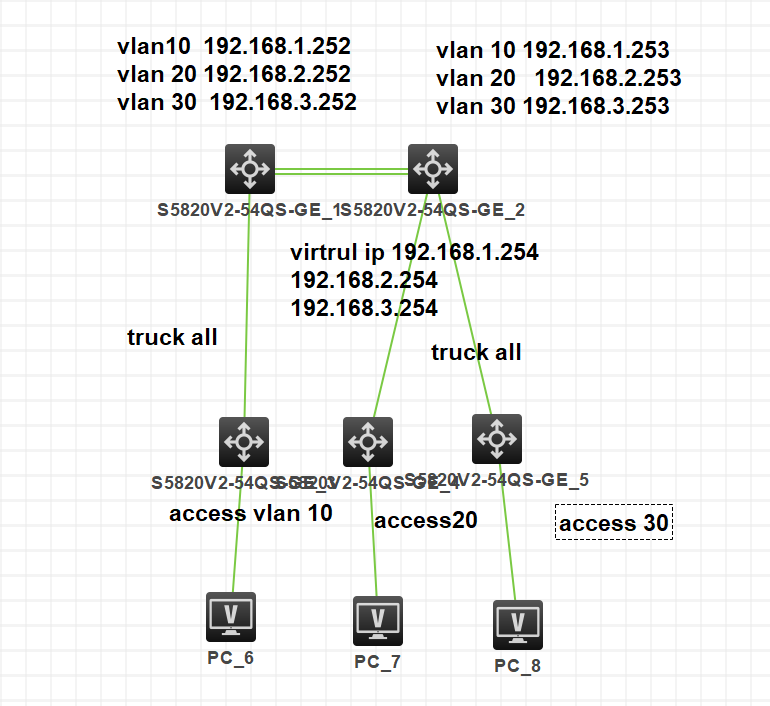

核心两台交换机做的vrrp,两台核心互联的接口做了链路聚合,五个vlan网关全部写在了核心里面,核心到接入开启的truck vlan all,接入到终端access对应的vlan,接入交换机也写了到核心的静态路由,现在接入交换机ping核心的管理地址可以ping通,ping业务地址网关也能ping通,但是终端配上地址就不通,这个应该怎么排查,确定网线没有问题,排查思路是什么

看你的描述,没有发现什么问题,把配置发出来一下吧,或者按照下面思路排查一下,
1、检测接口和互联口的模式
2、检测交换机上对应的vlan
3、是否有acl 策略
4、终端防火墙是否关闭
你这个组网毫无意义,既没有体现VRRP的冗余,又浪费地址
ping不通的时候就终端上dis arp,dis stp brief
