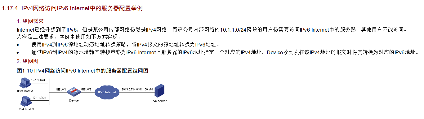

内网纯IPv4环境想访问IPv6互联网业务。
运营商只给了一个IPv6的互联地址和一个业务地址。按照手册在出口防火墙配置AFT等配置,但是只能满足内网访问IPv6 Internet中某个具体的服务器,一一对应。
目前需求是想要在内网IPv4环境不改变的情况下访问所有IPv6的互联网业务,该怎么做呢?

参考这个案例
https://www.h3c.com/cn/d_202203/1573421_30005_0.htm#_Toc98595904
1.17.4  IPv4网络访问IPv6 Internet中的服务器配置举例
1. 组网需求
Internet已经升级到了IPv6,但是某公司内部网络仍然是IPv4网络。而该公司内部网络的10.1.1.0/24网段的用户仍需要访问IPv6 Internet中的服务器,其他用户不能访问。
为满足上述要求,本例中使用如下方式实现:
·     使用IPv4到IPv6源地址动态地址转换策略,将IPv4报文的源地址转换为IPv6地址。
·     通过IPv6到IPv4的源地址静态转换策略为IPv6 Internet上服务器的IPv6地址指定一个对应的IPv4地址,Router收到发往该IPv4地址的报文时将其转换为对应的IPv6地址。
2. 组网图
图1-10 IPv4网络访问IPv6 Internet中的服务器配置组网图
3. 配置步骤
# 按照组网图配置各接口的IP地址,具体配置过程略。
# 配置ACL 2000,仅允许IPv4网络中10.1.1.0/24网段的用户可以访问IPv6 Internet。
<Router> system-view
[Router] acl basic 2000
[Router-acl-ipv4-basic-2000] rule permit source 10.1.1.0 0.0.0.255
[Router-acl-ipv4-basic-2000] rule deny
[Router-acl-ipv4-basic-2000] quit
# 配置NAT64前缀,此前缀将在IPv4到IPv6源地址动态转换策略中被调用,将报文的源地址转换为IPv6地址。
[Router] aft prefix-nat64 2012:: 96
# 配置IPv4到IPv6源地址动态转换策略,将匹配ACL 2000报文的源地址根据NAT64前缀转换为IPv6地址。
[Router] aft v4tov6 source acl number 2000 prefix-nat64 2012:: 96
# 配置IPv6到IPv4的源地址静态转换策略,用于将报文的目的地址转换为IPv6地址。
[Router] aft v6tov4 source 2013:0:ff14:0101:100:: 20.1.1.1
# 在IPv4侧接口GigabitEthernet1/0/1开启AFT。
[Router] interface gigabitethernet 1/0/1
[Router-GigabitEthernet1/0/1] aft enable
[Router-GigabitEthernet1/0/1] quit
# 在IPv6侧接口GigabitEthernet1/0/2开启AFT。
[Router] interface gigabitethernet 1/0/2
[Router-GigabitEthernet1/0/2] aft enable
[Router-GigabitEthernet1/0/2] quit
4. 验证配置

感谢大佬回复,刚刚看了下目前出口FW不支持NAT-PT。您下面的案例就是目前我配置的这种,但是只能实现内网IPv4访问外网的一台服务器,要是想访问其他的外网ipv6服务还得找运营商给外网IPv6地址。
