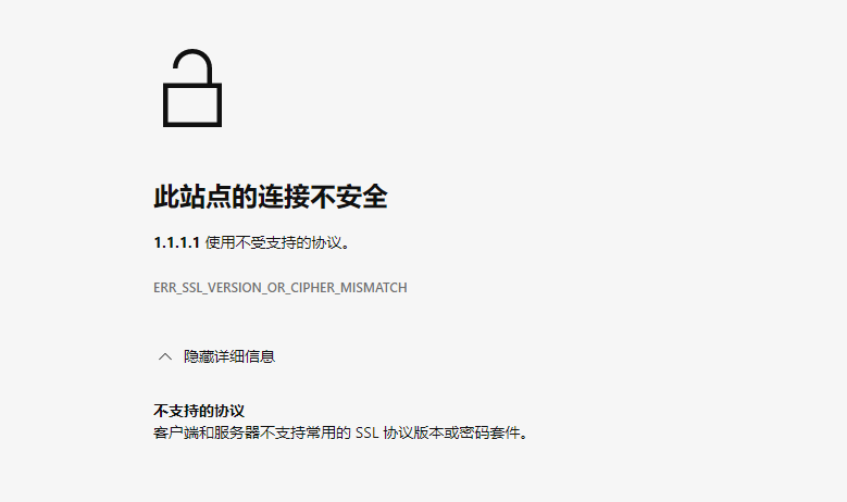

ssl vpn建立成功后无法访问web页面,请教各位大佬这是哪方面的问题?
换个浏览器,这是可以访问了,只不过因为自签名的证书问题,现在浏览器的新版本默认都会屏蔽自签名的网站,可以降低浏览器安全级别或者换老一点的浏览器,或者换360浏览器

切换ie或者360浏览器
