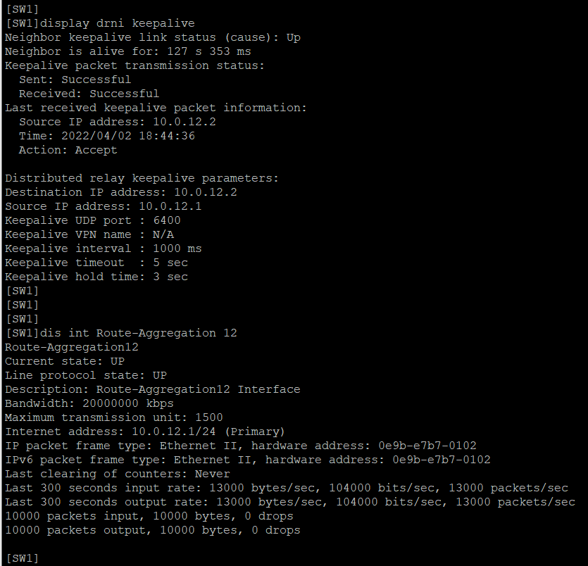

drni的keeplive口能用两根线启三层聚合吗?
2022-04-02提问
  • 1收藏,1952浏览
您好,参考

典型配置里面都是一根线,客户想用两根线,做三层聚合可以吗?
zhiliao_u7b9wg 发表时间:2022-04-02
其实没必要两根
听见你说达不溜 发表时间:2022-04-02
粉丝:32人 关注:11人
可以。
