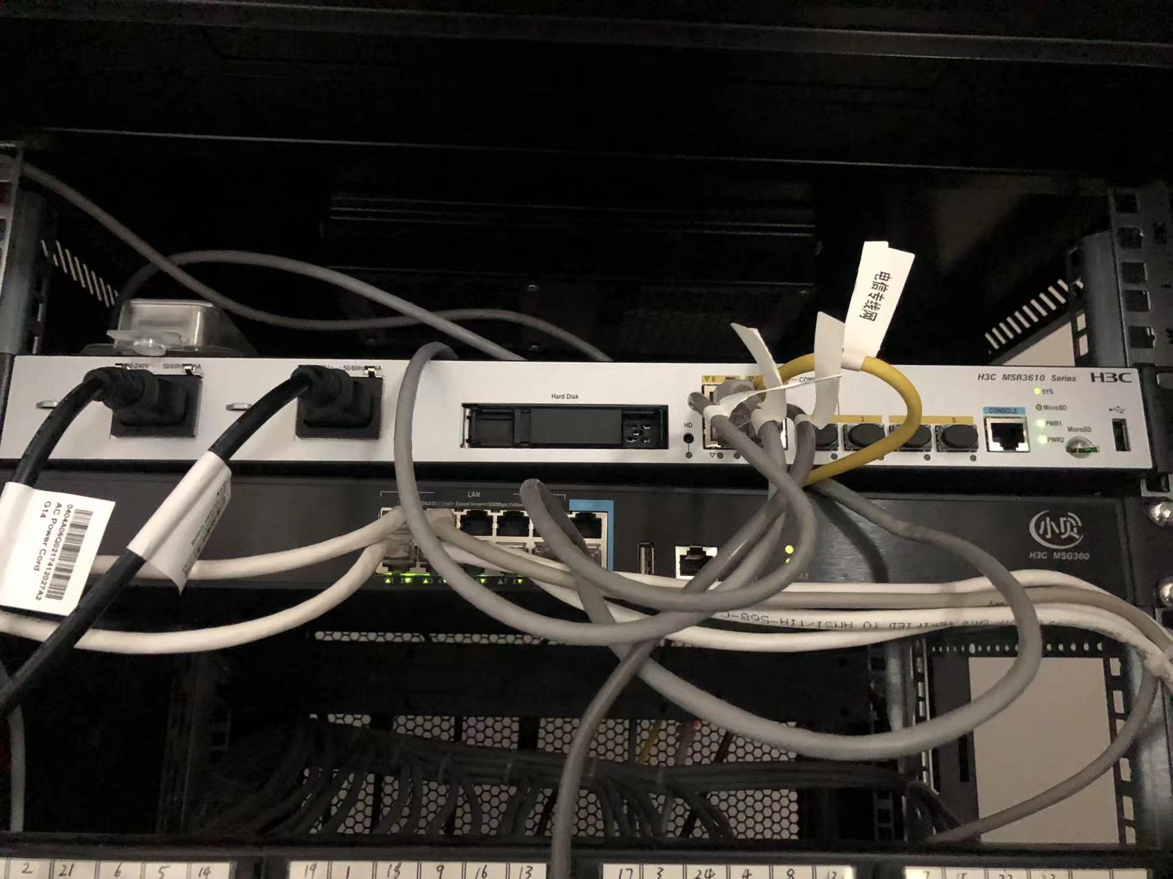

MSR3610接口面板灯不亮
2022-04-02提问
  • 1收藏,2098浏览
MSR3610接口面板灯不亮
接口应该是光电复用,是不是电口没有开启,combo enable copper开启电口
您好,console链接,看是否有日志反馈
段
粉丝:人 关注:人
1、自环一下看亮不亮
2、可能默认开启的是光口
