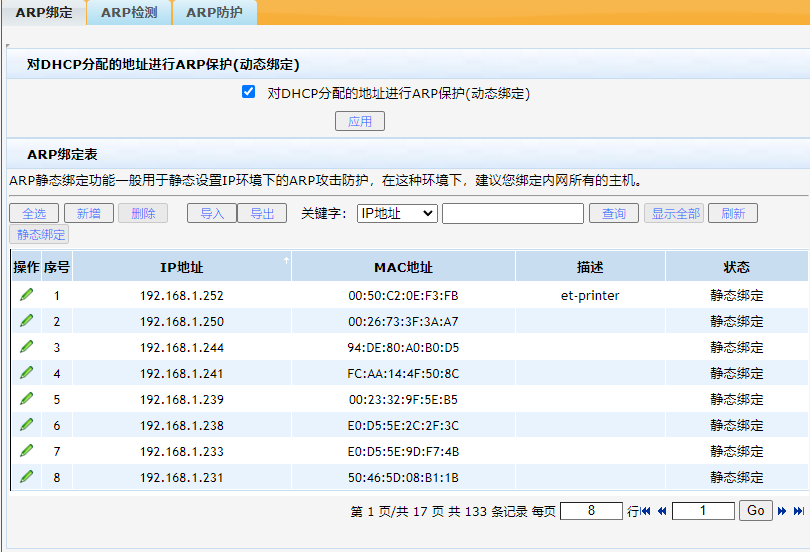

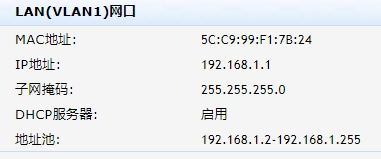

dhcp不能正常分配ip,导致部分没有绑定arp绑定的电脑不能上网,只能手动填ip,然后后台绑定。怎么定位问题,或者怎么设置?局域网里有80+的设备已经绑定ip了,重置成本太大。是地址池满了吗

检查一下已经分配地址是否满了。web界面的设备能看的东西不多,如果没有刷新按钮可以重启看看。

怎么检查分配的地址是否满了,实际上设备只有100以内。重启了几次情况一样

ARP保护(动态保护)是不是要配置DHCP snooping呀,接入设备也要配置trunst端口的吧

在ARP检测是怎么配置的,可以在这里点扫描的网段,之后点静态绑定
