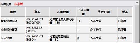

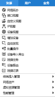

iMC是要被U-Center完整替代了吗?官网iMC的APM\BSM长期不更新,现在BSM组件也不提供下载了,iMC和U-Center授权通用吗?
从E0705P12升级到E0706P09后,APM/BSM没有了,再次安装APM提示已经安装过了,这个该怎么解决

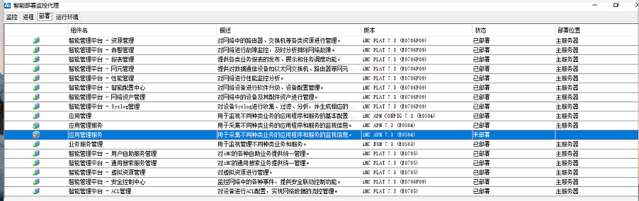

升级到E0706版本的时候有打上tools包吗,我看你的一些平台组件还是E0705
回复shenqi0704:
APM的组件官网 iMC中的版本最新版就是E0504,U-Center版本到时是有新的,但是安装上后依然无法显示
zhiliao_H9EnVh 发表时间:2022-04-05 更多>>
tools到是看见了,里面有也没有APM相关的安装文件呀
zhiliao_H9EnVh 发表时间:2022-04-03
你是说升级完后没有看到APM组件吗在管理平台
shenqi0704 发表时间:2022-04-03
APM组件的版本有升级吗
回复shenqi0704:

APM/BSM与PLAT版本不配套
APM/BSM/PLAT这个就是官网最新的版本,难道只能安装u-center ?

很明显你这是没有装tools包;或者组件与你的平台版本不兼容啊
咋就不兼容了?APM BSM用的就官网iMC中最新的版本
paner 九段
粉丝:36人 关注:3人
版本应该不适配,APM BSM 推荐配套的你这个版本是 E0709P03
