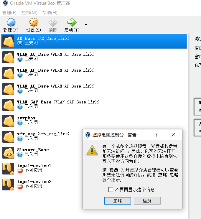

电脑中已有VirtualBox,Ensp,其中VirtualBox版本为5.2.22

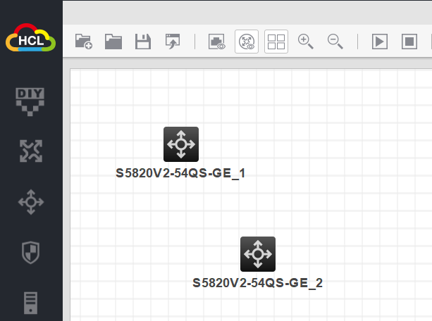

最近安装了HCL,版本是v2.1.1,并且安装了HCL_Device_B59_V2.1.1_Setup.exe

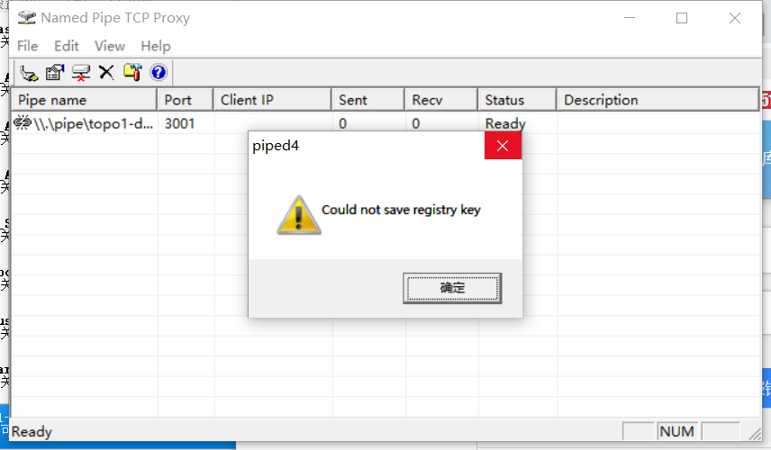

安装了Named Pipe TCP Proxy 1.001
准备通过SecureCRT访问HCL
在HCL中拖动了两个交换机,但在VB中显示topo1-device1、topo1-device2不可使用
在Pipe中配置时也提示“Could not save registry key”
