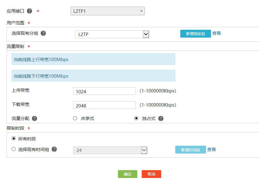

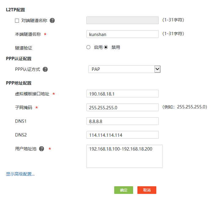

ER3200G3的设备,内网地址192.168.18.1
L2TP开启服务端,分配地址192.168.18.100-200
我在行为管理的带宽限速配置这个地址组,接口选择外网出口,L2TP接口也选了,但是没有效果。
(这台设备同时开启了L2TP客户端)

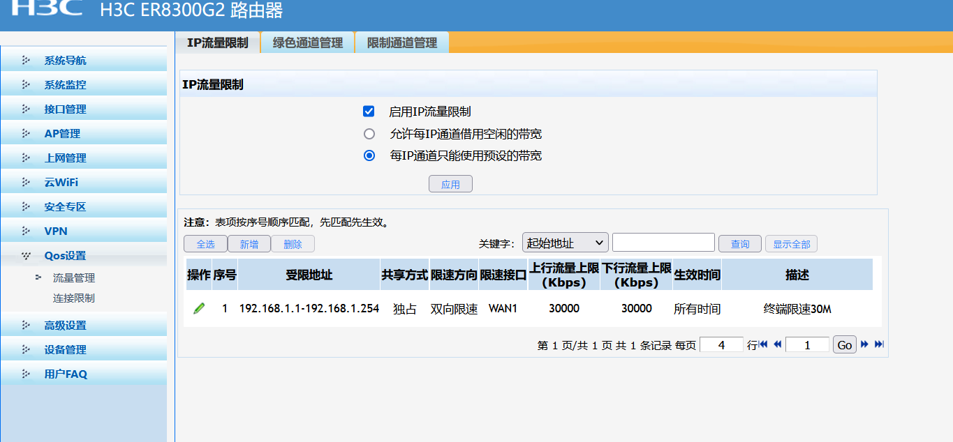

在qos 里做限速呢
在上网行为管理里面看看https://www.h3c.com/cn/d_202201/1538914_30005_0.htm#_Toc94281153

这是G2 的界面,看看你那里有没有
我是G3的固件,只有带宽管理这个选项,道理是一样的。

还有个问题,就是在路由查看不到l2tp获取的地址终端。
