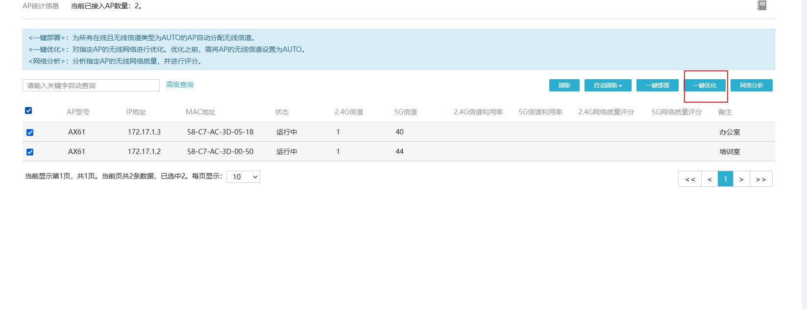

ER3208G3 管理2台AX61 MINI AP 70个手机就上不了网了,点击了一键优化后恢复了正常,有没有什么命令之类的可以配置【自动一键优化】或者定时【一键优化】

两个AP,手动固定一下信道,5G的使用149 161两个信道,2.4G的使用1和6把
