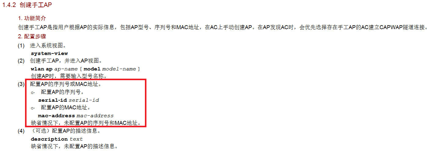

目前集成商只记录了AP的MAC地址,没有记录SN号,但是目前的场景不能自动注册。如果使用wlan ap xx model xxx  serial-id D461-FE55-2xxx 原本 serial-id 后跟SN,现在直接跟MAC地址不知可否手工指定上线?

请注意,H3C的自动注册还是手动注册,是指AP侧的,AC侧不用限制注册上来的AP,只要ap上配置ac的地址即可以注册成功,你的理解存在偏差
粉丝:32人 关注:11人
本来就可以直接用mac手动注册,不知道你们在干什么。
