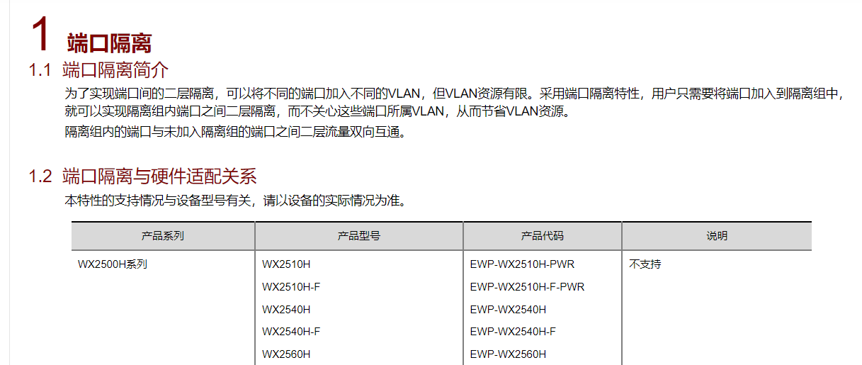

wx2510h-f pwr 控制器下挂的wa4320h,录像机和摄像机都插在ap底部的网口上,录像机搜索不到摄像机,摄像机网口直插录像机能搜索并添加,排除设备问题,求大神解决。应该是端口隔离了?
ac—ap—nvr(cam)

1、AC默认是没有开启端口隔离的,检查一下是不是交换机侧开启了
2、你的摄像机和硬盘录像机是不是跨网段了,先检查一下能不能ping 通,网关设置对不对,
3、如果能ping 通,手动添加一下试试
4 2510h 规格不支持端口隔离
