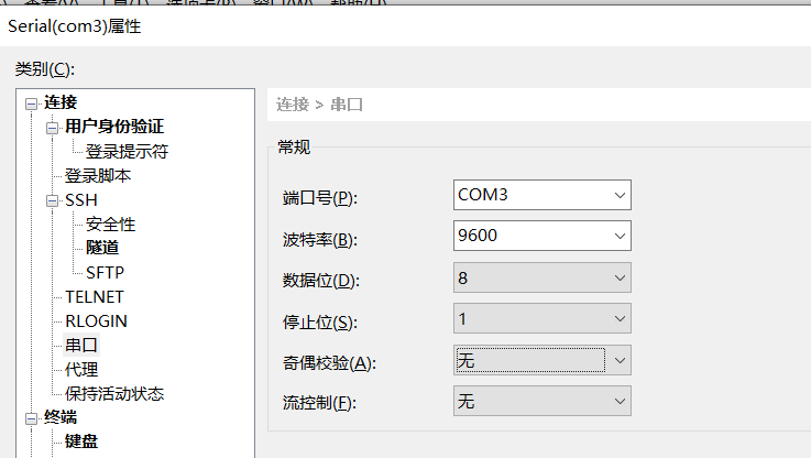

防火墙F1050用CRT登录console显示乱码,Serial模式,是波特率不对吗?请大神指导

可尝试修改成115200进行尝试
连接无反应
小七宝 发表时间:2022-04-04 更多>>
连接无反应
小七宝 发表时间:2022-04-04
粉丝:2人 关注:0人
波特率9600
建议换跟线
zhiliao_ibEpD9 发表时间:2022-04-04 更多>>
显示乱码
小七宝 发表时间:2022-04-04
建议换跟线
知了小白
粉丝:人 关注:人
这个根console线有关,如果有条件的话,可以换根console线试试
知了小白
粉丝:人 关注:人

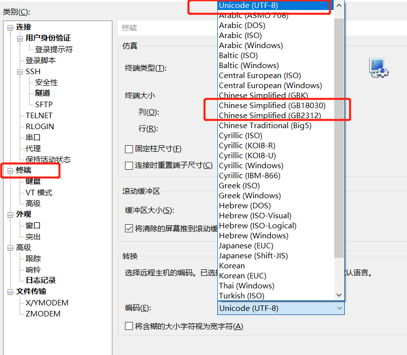

按照下图选择试试,端口号根据自己电脑识别的选择,编码格式选择一下试试,另外console 线可能有问题,华三的设备和绿联的线有不兼容的可能性
