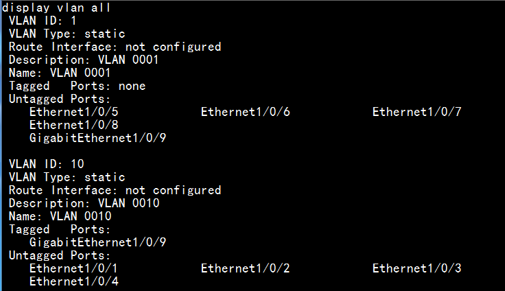

调到这里不会了.
求解:用什么命令,才可以将第九口,作为vlan1与vlan10的上联口.现在只通了vlan1..vlan10不通网.谢谢.

这是交换机和交换机互联的配置
interface GigabitEthernet 1/0/9
port link-type trunk
port trunk permit vlan all
还有交换机配置了管理地址,写没写回程路由呢

不行,我之前就是这样操作的.

如果都是交换机的话,两边的配置是样的,都要放行这个哦
发表时间:2022-04-04
不行,还是上图一样,不知道是哪里设置错了

上一设备是MSR930.路由,DHCP分配地址.不用设置吧?
zhiliao_45n9t 发表时间:2022-04-04
如果是dhcp走的路由器,那就都走二层设备吧。路由器那个接口和交换机互联的都改成二层,再看下交换机的vlan10 创建了吗?

对端交换机创建vlan10  没,另外对端互联口也要配置trunk
对端没有设置........好的

1、两个交换机上都要有vlan 10 ,接口都要配置trunk
2、另外检查一下   接口都Up 了么 ,包括vlanif 接口
3、看了你的评论,MSR930 也需要创建vlan10 ,和3100的口也要配置trunk mo"shi

1、首先,进入的9号口的接口视图
2、先sys进入特权模式
在interface g1/0/9进入接口视图
在port link trunk 开启接口trunk模式
在port trunk permit vlan all放行所有VLAN即可
