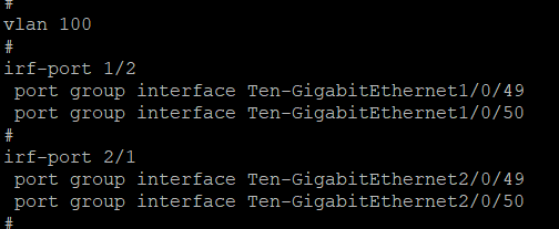

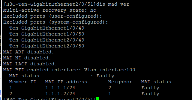

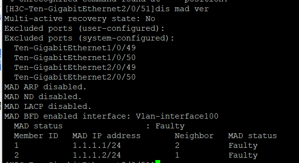

堆叠成功后,mad bfd状态一直是失败状态,是我配置有问题嘛?
4 个回答

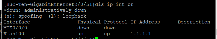

vlan 100下面的信息看一下 是否将接口划入进去

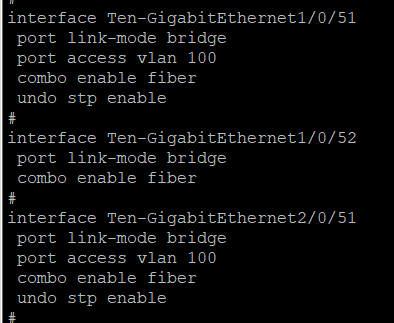

我这下面是全配置截图了
zhiliao_ff68S 发表时间:2022-04-05 更多>>
我这下面是全配置截图了

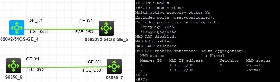

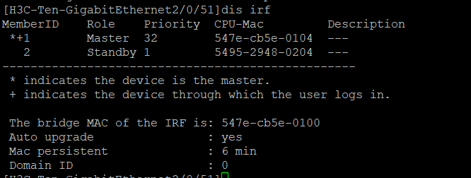

看看bfd状态
