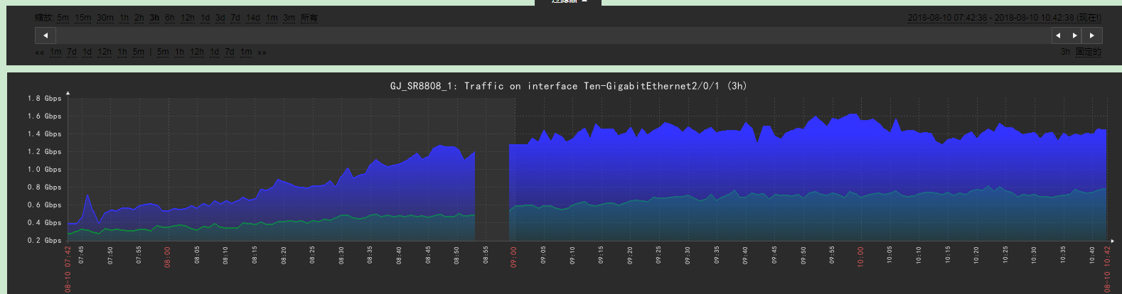

        今早查看监控的时候,发现一台华三SR8808路由器上的所有UP的端口出现了5-7分钟的断流现象,查看log日志,没有任何异常信息,但是ping包是可达的,因为我们监控系统是以每分钟发一个ping包来检测设备的可达性,现在查询到,在断流期间的所有ping包都正常,设备运行时间是71周多,正好跟之前的公告71周后,端口up/down会出现异常的公告的时间一样;是不是因为设备运行71周后,时间计时会翻转,导致设备在此期间出现5-7分钟的断流现象???
其中一个接口断流截图:
系统运行时间和版本截图:

应该不是公告问题,接口应该会出现翻转,故障时ping包还是正常的

想请问一下,导致整台设备上的所有端口断流的可能原因有哪些?
