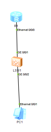

我在做实验的时候用三层交换机直连路由器,G0/0/1口设置为trunk模式的,在三层交换机配置VLAN后,再配静太路由到路由器接口,但交换机连不通路由器

交换机对端是路由口,你可以考虑配置为access接口或者trunk口指定下pvid为trunk的vlan id试一下。

请问你是要做单臂路由还是什么
有三层交换机无需单臂路由
直接在路由器内网接口配置ip,然后在三层上起vlan的ip,然后将连接路由器的接口划分懂啊此vlan中,就可以直连通信了。

不行阿,这方法都试过了,我在公司真实的交换机上看到那端口 是设置成桥接模式的
[Huawei-GigabitEthernet0/0/1]dis this
 # interface GigabitEthernet0/0/1 shutdown
port link-type access
 port default vlan 20
Vlanif20 192.168.1.1/24 down down
这端口好像启用不了
